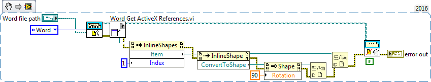

Bonjour à tous, il faudrait maintenant que je face pivoter un des graphiques que j'ai mit sur word (pour qu'il soit plus grand). J'ai regarder dans les nœud de méthode il y a des fonctions "orientation" mais c'est pour les pages word et non le contenue  (même quand j'utilise "content"). Savez vous comment faire ?

Attention, dans Excel on a utilisé la méthode Chart.CopyPicture, ce n'est donc pas un objet Chart qui est dans Word mais un objet InlineShapePicture. Il ne faut donc pas utiliser la méthode Chart.rotation.Voici comment faire dans ce cas:

Exacte, j'avais essayé sur un de mes programmes et je n'avais pas pris l'image ^^. Bien joué

J'ai essayé avec les macro mais je n'arrive pas a sélectionner l'image en question...
Cela fonctionne que lorsque je prés sélectionne et que je fais "modifier l'image".

Cela fonctionne mais sais tu comment spécifier sur quelle page se trouve l'image. Car si l'image n'est pas sur la page 1 j'ai une erreur au niveau de la conversion en shape..? 😞

En fait, l'item est bon, il retrouve bien les images sur toutes les pages mais il arrive pas à convertir celles qui ne sont pas sur la première page.. j'ai essayé avec "range" mais je ne sais pas trop comment faire ni si c'est la bonne solution au problème.

Je viens de trouver une solution, il faut que j'utilise "select" avant de convertir et la ça fonctionne peut importe la page ! Merci encore !
