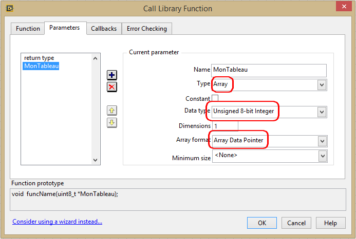

Tu dois "passer" un Tableau à une fonction contenue dans une DLL .... c'est bien ça ?
un tableau de quoi ? ...
voici un (tout petit) exemple avec un Tableau de U8.
Tu cables directement le Tableau à l'entrée du Noeud "Call Library Function Node"
mais "avant", tu dois configurer cet appel (clic droit sur le noeud ... "configure")
et là tu peux demander à LV de passer l'adresse du Tableau
Dans ce cas LV passera l'adresse (pointeur) du premier élément du Tableau

Salut ouadji,
Ca fonctionne, il faut effectivement changer la variable chaîne par un tableau avec un format "Pointeur sur les données du tabelau", puis entrer les valeurs à lire dans le-dit tableau présent en face avant !
Merci encore ouadji, au plaisir !
