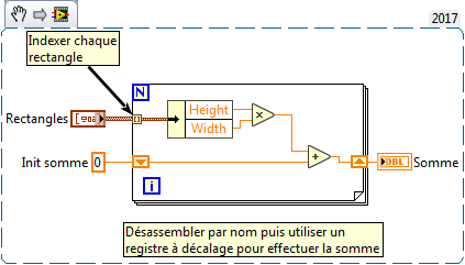

D’accord merci quand même 😅 et puis maintenant j’ai mon nombre de rectangles mais pour faire le calcul de la surface je vois pas comment extraire les données pour ensuite faire les calcul tu aurais une petite idée ou pas ? La j’ai les dimensions de chaque rectangles mais je voudrais la surface de tous ceux qu’il a détecter

Quelque chose comme ça ?
Note :  je ne sais pas si la taille des rectangle prends en compte la rotation ou pas...

Je viens d’essayer ça fonctionne mais le nombre est énorme et du coup je viens de voir que les valeurs sont exprimées en pixels donc faut que je les reconvertissent mais j’arrive pas à utiliser la fonction pixel to real world et j’ai regarder sur internet mais j’arrive pas trop à comprendre les branchements 😅
