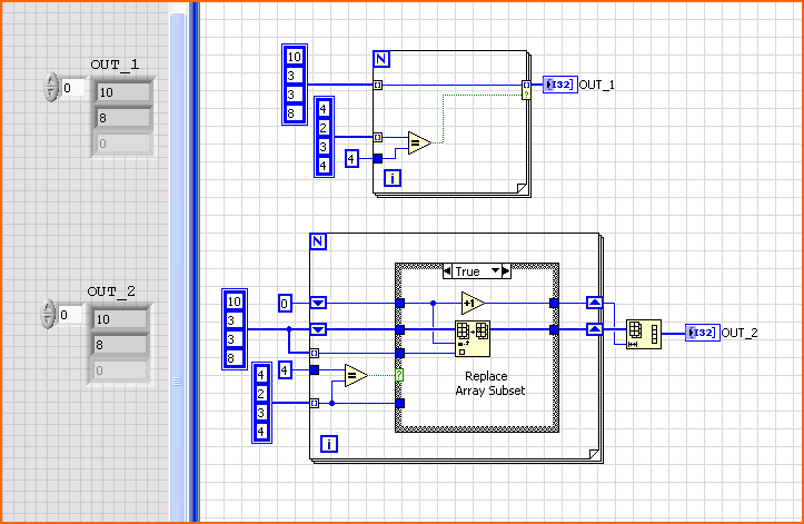

solutions multiples
(la 1ere c'est comme TiTou ... posté alors que je n'avais pas vu ton message TiTou)
la 2eme ... une petite cabriole, j'aime bien les cabrioles Smiley heureux

je sais pas si on peut faire plus compliqué que ta deuxième solution ouadji...
est ce que celle là est trop simple?
 et si tu cherche à optimiser tu te rendra compte que dans ton code, si tu mets la constante 4 à l'intérieur de la boucle FOR, ça ira plus vite Smiley clignant de l'œil

Je n'aime pas de mettre un "build_Array"dans une boucle For.
C'est déconseillé (je pense) ... car LV doit redimensionner le Tableau à chaque itération.
si,si ... il doit y avoir moyen de faire plus complqiué ... Smiley clignant de l'œil

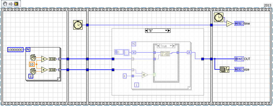

Petit test "rapide".
(sans faire compliqué ... juste pour avoir une "première idée")
Les valeurs "absolues" sont sans importance.
Seuls les rapports de comparaison ont un sens.
deux tableaux aléatoires de 10E+7 éléments chacun (entre 0 et 10)
Résultats (multiple essais et moyenne)   (Intel Core2Quad Q6600 - 4Go - 2,4Ghz - XPsp3)
Tunel indexé "conditionnel"  :  95 (ms)
Build Array + structure case : 230 (ms)
ouadji n°2 (replace array)   : 125 (ms)
Je n'ai remarqué aucune différence de temps "manifeste" avec la constante "4" dedans ou dehors, et ce dans les 3 codes.

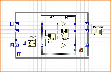

J'ai trouvé mieux (vitesse) ... plus rapide que le Tunnel Indexé Conditionnel
(Tunnel conditionnel : 95 ms - voir ci-dessus)
le code ci-dessous :  81 ms
(mêmes conditions de test - résultat identique)

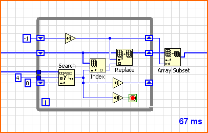

toujours plus vite ... 67 ms
(mêmes conditions - résultat identique)
plus vite ? peut-être quelque chose de récursif (j'en doute fort), ou alors du côté du parallélisme (?)
