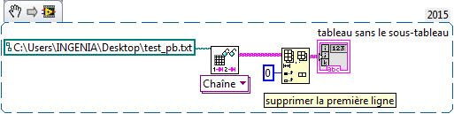

Bonjour,
Pourquoi ne passerais-tu pas par un tableau de string plutôt que d'utiliser la fonction "lire un fichier texte".
Ton fichier reste un fichier texte mais tu peux le manipuler beaucoup plus simplement.
Bonne journée

Merci !
Effectivement, cette méthode permet de traiter les données plus facilement.
Je vais donc pouvoir continuer 😉
je te remercie pour l'astuce !

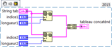

Je me permets juste de revenir vers toi pour te poser une petite question.
Y-aurait-il un moyen pour supprimer plusieurs lignes à la fois ? Sans utiliser deux fois la même fonction parce que sinon la démarche devient très lourde.
Par exemple, si j'ai un tableau de 30 valeurs et j'ai envie de récupérer seulement de la ligne 5 à 10 et de la ligne 24 à 30.
Ma curiosité me perdra ! 😄

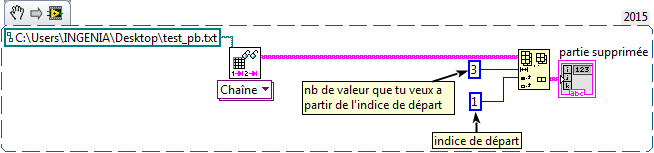

Salut Lablasc,
As-tu essayé la fonction native "Sous-ensemble d'un tableau" ?
Elle te permet, avec un tableau en entrée, de sélectionner les lignes qui t'intéressent en te donnant l'indice de départ et la longueur de tableau que tu veux en sortie.
Bilsix.

Oui complètement, c'est l'avantage d'utiliser un tableau.
il y a plusieurs moyens comme les sous ensemble mais tu peux utiliser la fonction "supprimer une portion" et ne garder que la partie supprimé.
Et du coup tu peux reconstruire un tableau avec tes différents "sous tableau" que tu as créé comme la suggéré bilsix

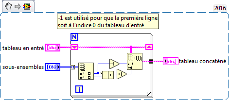

Pour élaborer sur l'idée de Bilsix voici une façon d'utiliser la fonction "Sous-ensemble d'un tableau" dans une boucle avec en entré un tableau des lignes que l'on veut récupérer (de 5 à 10, de 24 à 30).
Ben64

Effectivement, je n'avais pas pris en compte l'entrée "longueur" de la fonction sous ensemble d'un tableau.
Cela devrait complètement convenir à ce que je veux.
Merci 😉
