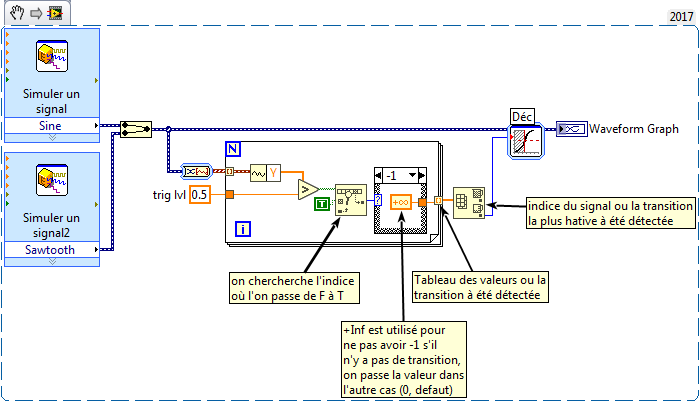

merci pour ta réponse, mais ce que je veux exactement d'enregistrer l'ensemble des voies dès qu une voie se déclenche.

Comme pour un oscilloscope on ne peut déclencher sur plusieurs voies. Par contre un truc du genre en post-processing pourrait fonctionner (peut-être pas la meilleure manière mais c'est un point de départ possible).
