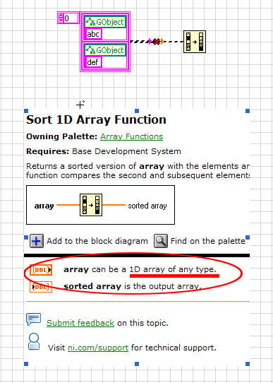

La fonction "Sort 1D Array" accepte en entrée un Tableau de n'importe quel type.
N'importe quel type ... hmmm, presque.
Returns a sorted version of array with the elements arranged in ascending order.
If array is an array of clusters, the function sorts the elements by comparing the first elements.
If the first elements match, the function compares the second and subsequent elements.

Mets le string en premier élement dans le cluster et ça marche.
Dans quel ordre souhaites tu réarranger les références. Pour moi c'est normal que ça ne fonctionne pas...
Message 2 sur 8
5 678 Visites
oui, j'avais remarqué ... si on place le string en 1er dans le Cluster ... la fonction accepte.
Dans ce cas, le tri s'effectue sur le string et la fonction ne tient pas compte de la présence de la ref.
Dans l'absolu, vouloir "trier" des references entre elles n'a pas de sens.
Il faudrait trier l'équivalent U32 .... cela, à mon sens, est vide de sens.
par contre la fonction "recherche" accepte une Ref. ... mais rechercher une référence a du sens.
Les fonction "Tri" et "Recherche" ont toutes les deux cette même phrase dans leur "doc_help" respective.
"accepte un Tableau de n'importe quel type".
Pour la fonction "recherche", c'est parfaitement juste ... pour la fonction "Tri", cette phrase est fausse.
Je voulais pointer la doc qui parfois est lègèrement erronée.
Petit défaut de ma part, je suis perfectionniste ... mais je me soigne.
En fait, je suis perfectionniste uniquement pour ce qui a une réelle importance pour moi.
Pour le reste, je peux laisser tout pourrir en tas et enjamber le chose ... sans le moindre scrupule   Smiley très heureux

En même temps je pense qu'il est fort possible que la personne qui a écrit la doc et qui a codé la fonction sont deux personnes différentes.
De plus pour avoir (trop souvent à mon gout mais il faut bien le faire pour l'utilisateur) à écrire de la doc il est difficile d''être suffisament précis et de prévoir tous les cas que des utilisateurs vont imaginer.
Pour la doc éronnée ce serait peut être à signaler à NI mais je ne sais pas à qui il faut s'adresser pour ce genre de choses.
