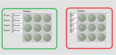

Je souhaite faire ce qu'il y a dans le cadre vert avec les Enum tous différents !

comme cela ?

Alors si j'ai bien compris, tu veux que les indicateurs d'indice du tableau soit des enums.
De manière simple, je ne vois pas. La réponse de Thib me parait intéressante, en trichant sur le visuel.

Oui, Muchael, tu as bien compris !
La solution de Thib est interessante, j'y avait même pas pensé. ( Sauf si l'on souhaite ce système en constante. )
Ca serait donc une demande d'évolution à NI Labview ^^
Je vais adapté mon VI pour utiliser la solution de Thib.
