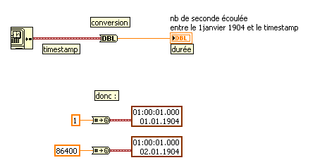

Un temps absolu (=timestamp), c'est une date (peu importe la précision), ex : 11 septembre 2001 9:05:15
Un temps relatif c'est une durée, ex : 1 seconde
Si on fait la différence entre deux date, on obtient une durée.
Si on addition une durée à un temps absolu on obtient un autre temps absolu (= timestamp)
En pratique :

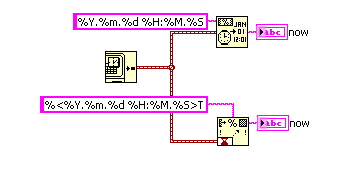

Formater en chaîne t'aidera si tu as un timestamp (tempas absolu), 2 ex :

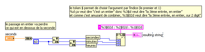

Mais si tu as un nombre de seconde que tu veux mettre en HMS, tu dois faire deux divisions entières par 60 pour compter le nombre d'heures de minutes et de secondes.

Probablement une question d'habitude mais pour moi la lecture du code est plus rapide en croisant les fils à l'entrée plutôt que d'utiliser le token "$" pour modifier l'ordre.
Quel est votre avis ?
