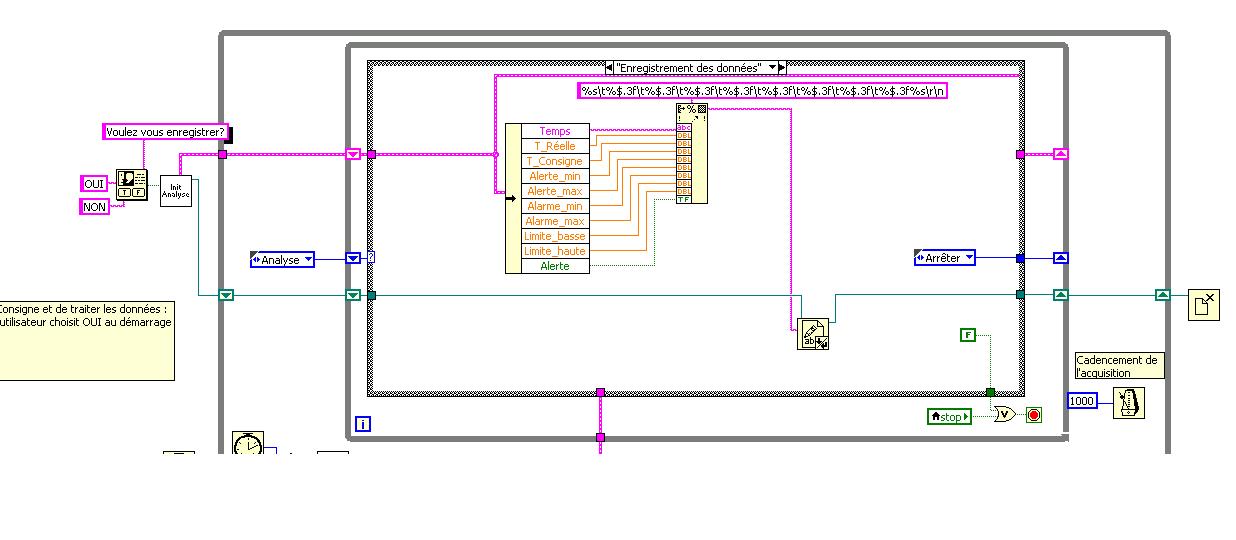

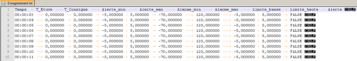

J'ai effectué les modifications et cela fonctionne, cependant dans mon fichier txt, les données sont légèrement décalés dans les colonnes, faut il rajouter un espace ?
En PJ, le cluster dont je parlais.
Merci pour votre aide !

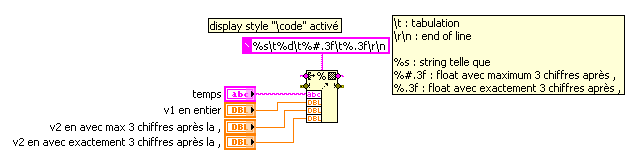

Je ne vois pas où est le problème, tu as le bon nombre de colonnes.
Le seul truc qui me gêne un peu c'est qu'en utilisant le format into string comme tu fais, LabVIEW t'ajoute automatiquement des espaces pour séparer les chaînes, pour mieux contrôler le format de chaque ligne écrite je ferais une utilisation un poil différente du format into string :

je crois que %s donnera TRUE/FALSE
