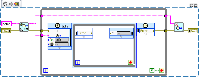

Je pense avoir trouvé.
en utilisant "Create_1kHz_TSource.vi" + "Clear Timing Source"
ci-dessous, juste un "code minmum" pour montrer comment j'utilise ces 2 vi.

Vu que "mon" vi polymorphique "Create Timing Source" est "broken"
Je suis allé chercher directement la composante "Create_1kHz_TSource.vi" dans le répertoire de LV ... et ... pas de soucis.
