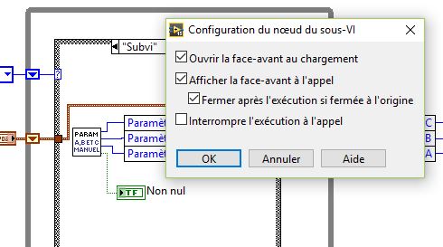

Ton sousVI "Param ABC Manuel.vi" est configuré en " suspend when called " ... !
clic-droit sur le sousVI ... "SubVI Node Setup".
Cette option ne sert absolument pas à faire ce que tu veux faire.

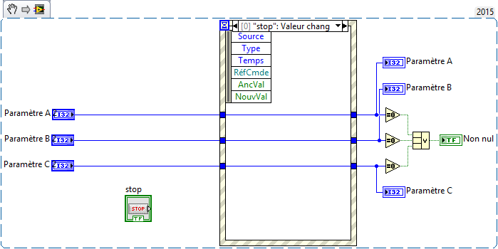

Concernant le code de thib :
Il faut mettre les Contrôles dans la structure Event (dans "stop" : value change)
Sinon le flux de données aura déjà lu les Contrôles quand il arrivera sur la structure Event ....
... et dans ce cas, une modification de leurs valeurs ne sera plus prise en compte.
PS : "ouvrir la face avant au chargement" n'est pas utile
uniquement "afficher à l'appelt" + "fermer après si fermé à l'origine"
