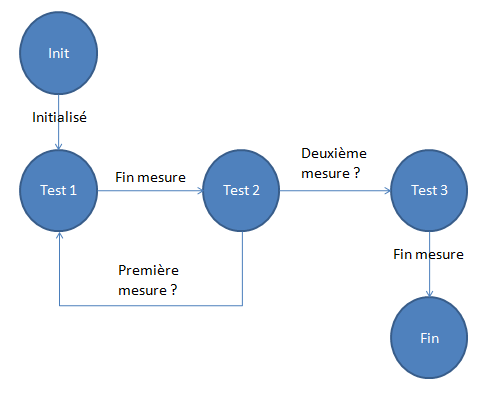

Pourquoi ne pas nous fournir simplement un diagramme de ce que tu voudrais faire ? Par exemple :
NB : mon diagramme est très grossier, mais c'est pour l'idée
Cela pourrait nous aiguiller un peu à défaut d'un VI 🙂

Pour moi cette situation indique clairement que tu dois utiliser une architecture de machine à états. D'ailleurs c'est ce que Maxime à représenté dans son diagramme.

Merci beaucoup, c'est exactement quelque chose comme ça que je cherchais, je vais me former un peu sur les machines à états et essayer de refaire mon programme sans la structure séquence! Merci encore 🙂
