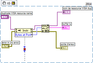

personnellement je me contente de lire le buffer pour le vider

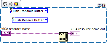

Pour vider le buffer tu as une fonction :
C'est ce que j utilise pour etre sure de recevoir et d emettre ce que je veux a un instant T, tu peux choisir avec la constante ce que tu veux "flusher".

Mais pour vider le buffer je trouvais dommage de faire un read, alors qui a une fonction pour cela!
