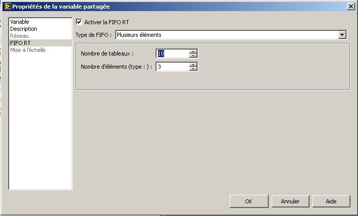

J'ai finalement traité le problème du ralentissement en utilisant des variables FIFO RT:
J'ai également séparer les taches entre deux boucle qui tourne maintenat toutes les deux à environs 5ms.
