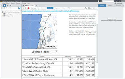

Je souhaiterai créer une application web sous LabView NXG 2.0 mais dès le lancement du projet, il m'affiche une erreur. Il semblerait qu'il manque le module : Web Server Compiler (voir piece jointe).
J'ai essayé de dessinstaller puis de réinsataller le Module Labview NXG Web mais cela ne fonctionne pas.
Quelqu'un aurait-il une solution?

salut, tu cherches à ouvrir l'exemple de projet "Call 3rd Party Web Service"? via l'interface de navigation des exemples? ou à créer à partir d'un WebVI vide.
chez moi il fonctionne bien en version LabVIEW NXG 2.0Call 3rd Party Web Service : WebVICall 3rd Party Web Service : WebVI
Il n'y a que ce projet qui ne fonctionne pas? ou tous les exemples de WebVI sont HS?
Pour tester je te copie le code de mon PC en PJ
Si je cherche le code d'erreur LabVIEW NXG Fails to Load File Due to Missing Plugin il te manque le  Web Module:Web Server Compiler
Tu as bien installé le Module LabVIEW NXG Web à partir du NI Package Manager? tu peux faire une copie écran de l'onglet "installés"? tu as la version 2.0 ou 2.1? (moi il me propose de mettre à niveau en 2.1

J'ai déjà eu une solution par le ni support qui m'a fait mettre a niveau labView NXG à la verzsion 2.1 et maintenant je peux créer des applications web
