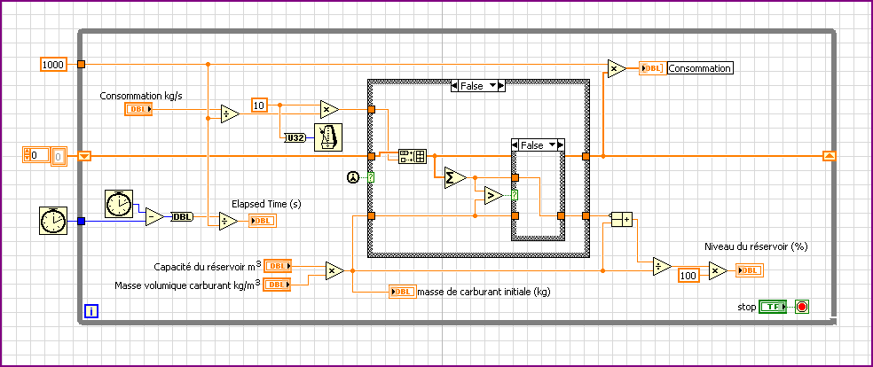

Merci pour vos réponses et votre réactivité.
Ci-joint mon travail.
Vous remarquerez que :
- mon vumetre indique un % variant de 100 à 0.
- Dès que le réservoir est vide, il reste à 0 (pas de volume négatif)
- le temps intervient (variable fondamentale à mon problème, somme toute classique en physique)
- j'utilise un "Nœud de rétroaction".
Tout marche comme je le souhaite ; cela dit, je me permets de vous demander ce qui est mal ficelé selon vous dans ma façon de procéder (je suis sur qu'il y a des trucs un peu pourris malgré le fait que ça marche)
Dans le même esprit, pourriez vous me dire en quoi la solution proposée par est mieux (ou moins bien, mais ça m'étonnerait) que la mienne. D'ailleurs, je ne peux pas la tester étant sous V12.0.1.
Vous l'aurez compris, je suis au niveau "débutant nourisson".
Gilles

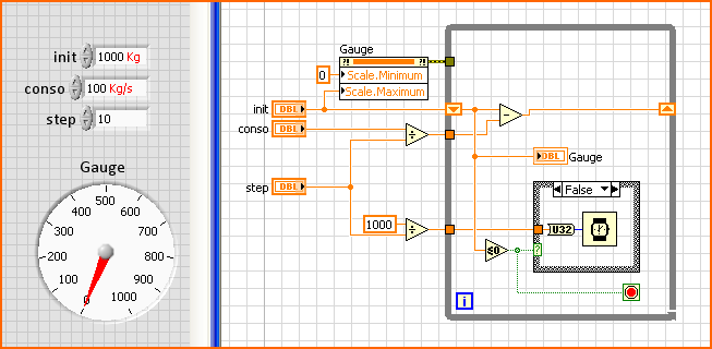

En ce qui me concerne, c'était juste "un petit bricolage" pour apporter une "idée" de solution.
Ce bout de code n'est rien d'autre.
Je bosse quelques minutes sur le code que tu as proposé ....
Des trucs un peu pourris ... Smiley heureux ... oui, la propreté !! ... dramatique, une vraie machine à gaz.
ça fait 1/4 hrs que je suis "dessus" ... rien que pour en faire un "truc propre"
j'y retourne Smiley frustré
Message 6 sur 11
5 651 Visites
ouf ... voila, maintenant on peut "commencer" à travailler.
Ce qui m'épate complètement ... c'est que tu arrives à bosser sur un code comme tu l'as présenté, repsect ! ... moi, je ne pourrais pas.
ci-joint ... en LV2012.
