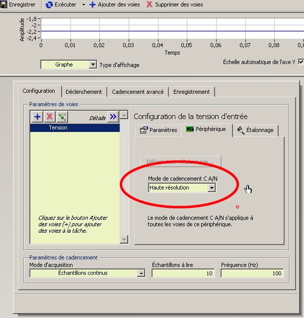

Je cherche depuis un moment à modifier programatiquement la propriété "mode de cadencement C A/N" d'un module NI 9219 pour chassis CDaq ou CRio.
Ci joint l'imprim écran de la propriété lorsque je gére la tache depuis MAX :
J'ai deroulé tout les noeuds de propriétés de la classe DAQmX qui me parraissaient appropriés, (en particulier "noeud de propriété de périphérique"), sans succés.
Si quelqu'un à l'information, il me sera d'un grande aide.

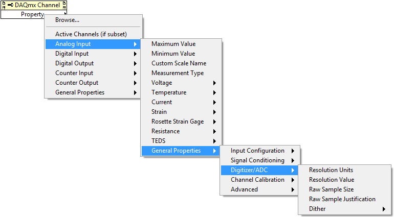

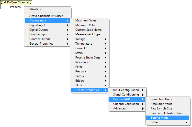

Après avoir testé avec un périphérique simulé (USB NI-9219), je retrouve la propriété dans un noeud de propriété de Channel, sous Analog Input » General Properties » Digitizer/ADC » Timming Mode... alors que ladite propriété était invisible jusqu'alors (???).
Sans périhpérique simulé :
Avec un pérphérique simulé :
A tout hasard, est-ce que le matériel est connecté ? Sinon, essayez en rajoutant un périhpérique simulé...

Elle était bien cachée, et effectivement, il faut que le module soit connécté ou simulé, ce qui ajoute à la complication.
