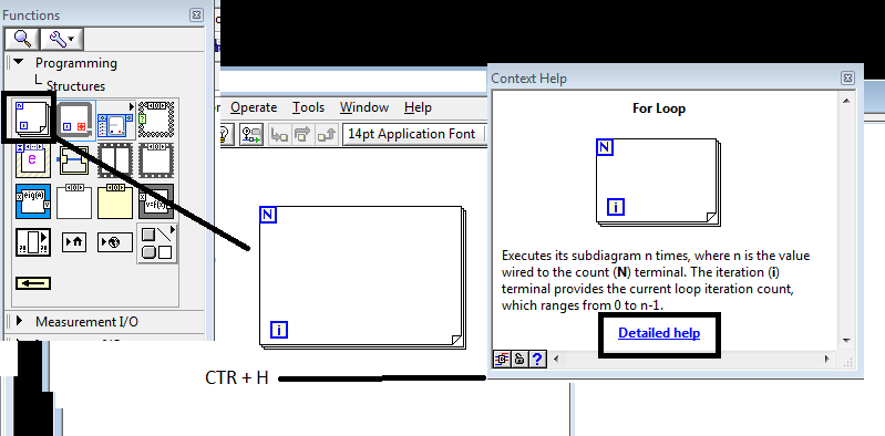

dans LabVIEW, Palette Programming -> Structures -> For Loop
tu places une structure
tu fais CTRL + H, pour ouvrir l'aide
Avec la souris, tu vas sur la structure, et tu as l'aide
