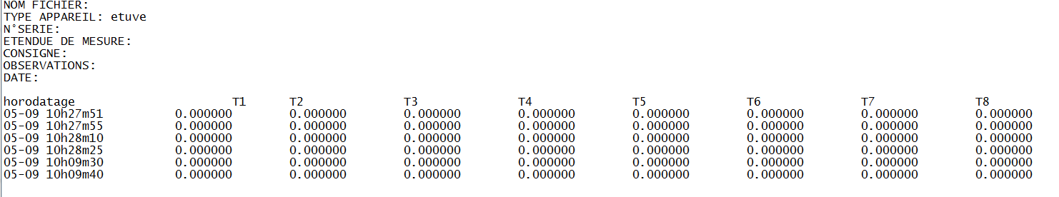

D'accord merci. je ne dois plus avoir un points par minutes mais un point toutes les 15 secondes ( ca change rien je sais). Du coups j'ai avancé avec tes conseils.
Je dois juste créer un tableau avec mes valeurs moyennés. Parce que sinon j'ai tout créer, la boucle de calcul et la sauvegarde.
Petit probleme pour le tableau, je vais me pencher dessus. Parce que j'ai lancé une acquisition j'ai tous qui s'affiche comme il faut mais dans mon fichier texte, je n'affiche que 0 (en photo)
C'est certainnement a cause du tableau que je n'ai pas encore créer non?
 Mais je ne vois pas ou je devrais mettre le tableau.. Parce que j'ai travaillé sur ca mais je ne trouve pas, pourrais tu me montrer?

Ta boite de calcul....
si je me trompe pas c'est :     sortie = equation....   ;
toi tu fais :   entré = sortie ;
esaye T1 = V1 ;  au lieu de V1 = T1 et ça devrait aller.

C'était bien ca merci. Je savais pas qu'il y avait un ordre précis surtout que sa indiquait pas un message d'erreur.
C'est logique en plus, merci bien , j avais pas fais attention. Tout fonctionne du coups Smiley heureux
