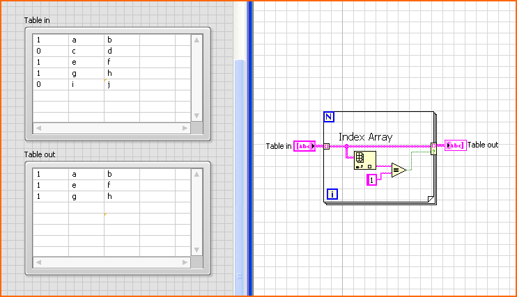

voila ce que j'ai pu faire
je serai reconnaissante si vous m'aidez à l'achever 🙂

Accepté par l'auteur du sujet malmou
extraire les lignes d'un tableau et les afficher dans un autre ...ces lignes doivent commencer par 1

avec "un", y'a bien assez. Smiley heureux
ce code, ce n'est pas grand chose ... ce sont juste quelques éléments du b-a-ba de labview (et oui Smiley clignant de l'œil )
peut-être envisager d'apprendre les bases (il y a 1000 choses sur le net)
et si c'est "ok" avec l'anglais, il y a ceci , c'est pas mal pour commencer.
vous auriez infiniment plus de plaisir à coder en connaissant "un peu plus".
A partir d'un certain niveau (100% accessible) ... Labview devient comme un "mécano", c'est fantastique Smiley heureux
