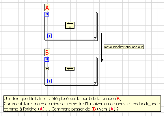

Je suis étonné ...
Le "feedback node" et son terminal "initializer"
Une fois que l'on a déplacé l' initializer sur le bord de la boucle,
il semble qu'il ne soit pas prévu d'option dans le menu pour le replacer, comme à l'origine, sous le node.
un d'entre vous peut-il me confirmer cela ?
Peut-être une explication (motivation des developpeurs) à ce choix ?
La seule façon que j'ai trouvé pour récupérer l'initilizer sous le node,
est de repasser par un shift-registre et ensuite de revenir à la rétro-action.
(cela revient à effacer le feedback-node et à un remettre un autre.)
un avis ? une idée ?
merci à tous.

Merci Naity.
Désolé de m'être peut-être mal expliqué,
Je pense que ceci devrait décrire au mieux le soucis rencontré.

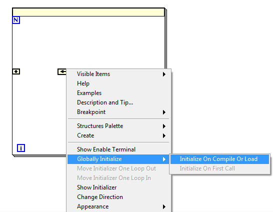

Accepté par l'auteur du sujet ouadji
L'option par défaut est "Initialize on compile or load". Il suffit de cocher cette option a nouveau pour retrouver l'initilazer sous le feedback node (elle se decoche quand l'initialzer est en entree de boucle)
