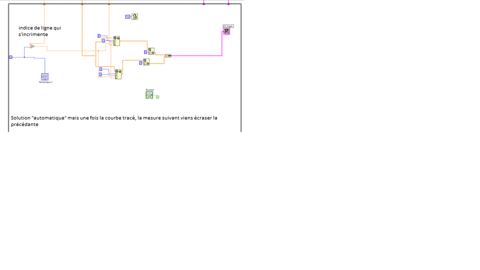

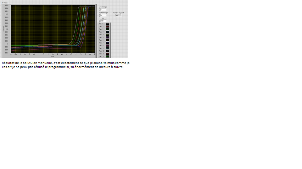

Je vais essayer d'être plus clair.
Tout d'abord mon fichier excel est constitué de de 5 colones dont deux colones qui me sont utiles pour tracer ma courbe de caractérisation.
Sachant que une mesure (donc une courbe) contient 450 points de mesure donc 450 lignes dans le fichier excel.
Avec Labview je viens lire ces deux colones sur 450 lignes ce qui me donne donc une courbe de caractérisation. Si je veux tracer la deuxième courbes donc la deuxièmes mesure je viens lire les deux colones mais cette fois-ci de la ligne 451 à la ligne 900 (j'utilise la fonction "sous ensemble de tableau" pour aller chercher ce que je veux dans mon fichier excel"). J'obtient donc les deux courbes sur mon graphique XY. Le problème c'est que je peux avoir 200 mesures sur le fichier excel.. Donc il me faudrait 200 fois la fonction sous ensemble de tableau.
Ce que j'ai donc fait c'est que au lieu de mettre en indice de ligne par exemple 450 et longueur 450 (pour la deuxième mesure)  c'est que pour l'indice je le fait s'incrémenté dans une boucle while. En gros on commence ligne0, ensuite 450, 900 ect.. Donc sur mon graph XY ce que j'obtient c'est dabord la mesure de la ligne 0 à 450 ensuite elle disparait pour tracer la courbe de la ligne 450 à 900 ect..
Ce que je voudrais donc c'est la même chose mais tout en laissant les premières mesures tracer.Solution manuelle.pngSolution auto.pngSolution manuelle.png
Voila j'espère avoir été clair.
Merci.

5 523 Visites
Accepté par l'auteur du sujet Stargo
Bonjour,
Ci joint la solution pour lire plusieurs courbes. J'ai supprimé la partie enregistrant dans un fichier excel pour valider la modification.
Cordialement
L.MICOU
