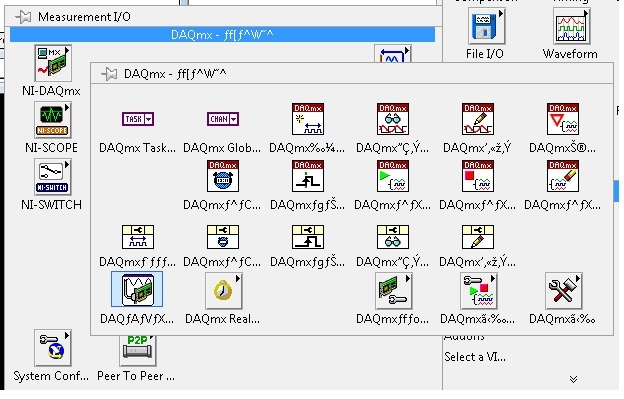

Bonjour,
J'ai le problème suivant avec la police d'affichage dans le panneau de la boîte d'outils DAQ mx :
Quelqu'un a déjà eu un problème similaire ?
Merci d'avance.
Johan

Bonjour TiTou,
Non je n'ai pas changé les polices par défaut.
La seule chose que j'ai faite c'est que Labview était déjà installé sur la machine, mais sans les drivers DAQmx.
Du coup je les ai installé et depuis lors j'ai ce problème, en plus il se répercute la fenêtre "Context Help".
Je vais voir en changeant les polices par défaut.

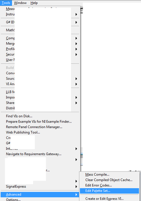

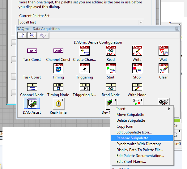

salut à la lecture, je pense que les fihciers mnu sont HS. Pas la police, mais le texte à afficher. il faut réinstaller
par exemple : C:\Program Files\National Instruments\LabVIEW 2010\menus\Categories\Measurement\_DAQmx\hwspc.mnu
Tools -> Advanced -> edit palette set ...
clic droit sur l'îcone "Daqmx Device Configuration", le texte ne doit pas être bon >> fichier mnu HS

Bonjour Luc,
Entre temps j'ai lancé une réinstallation.
Après vérification selon tes conseils je confirme que le texte des menus ne sont pas bons.
