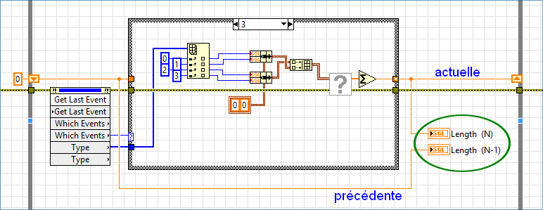

bonjour à tous, je veux mesurer deux distance A et B afin d'utiliser les deux valeurs pour faire un rapport A/B, le program que j'ai me permet de mesurer et avoir la valeur une seul fois , lorsque je mesure une autre la fois la valeur précédente est disparue

difficile pour moi de comprendre (en profondeur) ton code ... tu utilises des outils que je n'utilise pas et qui ne sont pas installés chez moi.
Mais par déduction logique ... tu obtiens "une distance" ... mais tu as également besoin de "la distance précédente"
alors je me dis que peut-être "simplement" prélever "cette distance précédente" sur le shift-registre (à gauche)
En principe, le tunnel-SR-gauche contient ta distance précédente.
(sans conviction absolue vu que le fonctionnement "fin" de ton code m'échappe)
