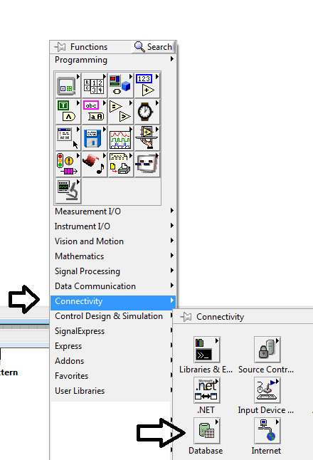

salut à toi!
Si tu as installé le toolkit ""NI LabVIEW Database Connectivity "
en 2010 il est sous "connectivity"

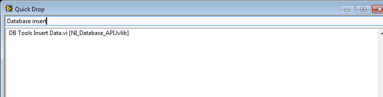

"Ctrl + espace" pour ouvrir la fenêtre "Quick Drop" de recherche
Taper le nom du vi : par exemple "DataBase insert"
Sélectionner le vi dans la liste

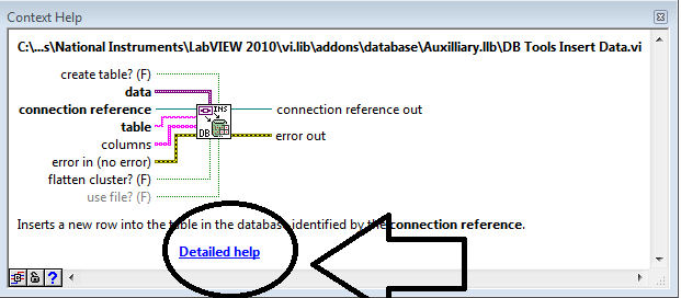

Ctrl + H, pour ouvrir l'aide contextuelle (context Help)
Sélectionner "detailled help"

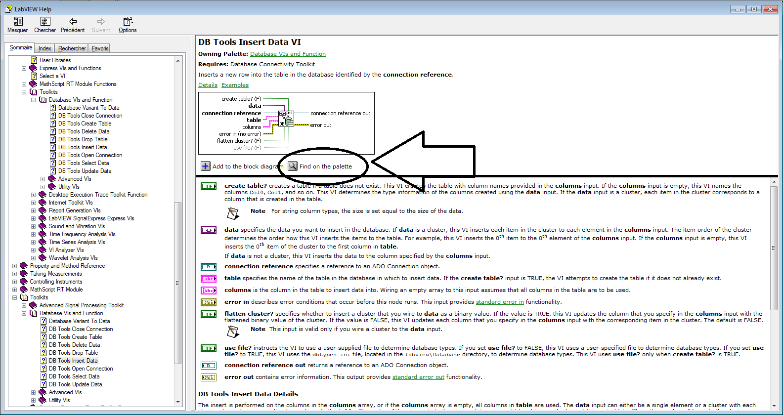

Dans l'aide chm de la fonction "Find on the palette" ou "trouver dans la palette

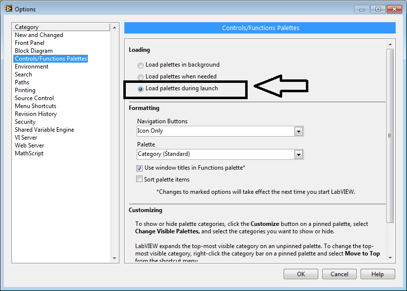

L'astuce : si la fenêtre "Ctrl + espace" pour ouvrir la fenêtre "Quiq Drop" de recherche est longue à ouvrir la première fois..... dans les options de LabVIEW sélectionner "Load palettes during launch"
Loading—Use this section to set how LabVIEW loads information about the palettes, which it uses to display and search the palettes. The default is to load information about the palettes in the background.
  • Load palettes during launch—Loads information about the palettes when LabVIEW starts. Selecting this option prevents you from performing any action in LabVIEW after it starts until it loads all palette information.
