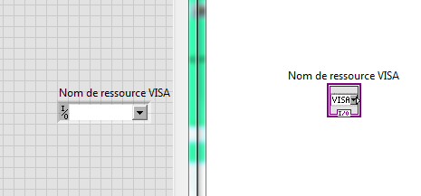

Bonjour, j'ai une question un peu particulière, avec un nom de ressource visa comme ci dessous Capture_visa.PNG
 Comment peut on modifier sa valeur par programmation (avec la face arrière) et pas par l'utilisateur sur la face avant ?
Je souhaiterais effectuer une action sur plusieurs appareil tous connecté par un usb (il y a plusieurs usb connecté en même temps), je souhaiterais séquentiellement effectuer une action sur un port puis sur l'autre mais de manière automatique sans avoir à relancer le programme ou choisir un com sur nom ressource visa
using labview 2014, beginer on labview

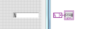

je suis arrivé à avoir des valeurs constantes comme ci dessous
Maintenant je cherche à les sélectionner indépendamment des noms de port proposés en cliquant dessus,  à les faire séquentiellement (le premier puis le deuxième etc...)
