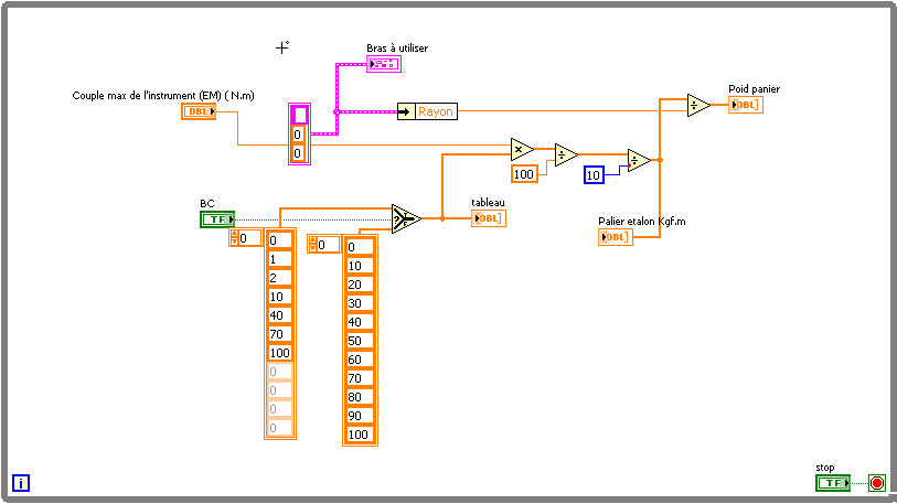

Voici mon problème dans mon programme j'utilise un sélecteur qui me permet de choisir entre deux tableaux au lancement de mon programme.
Mon problème est que le tableau que je sélectionne avec le sélecteur ne se met pas à jour à chaque fois que je change l'état du sélecteur. Le meme tableau reste en permanence sur la face avant pas de changement !
Si quelqu'un à une idée, n'hésitez pas!
VI ci-joint

supprime tes variables locales sur le tableau, elle ne servent à rien et connecte la sortie du sélecteur directement à ton indicateur "tableau" comme ça en fonction de ton choix tu visualises la valeur choisie.

Merci de la rèponse en effet la solution était toutes betes.!!

Question aussi bete : Pourquoi enchaine une division par 100 puis par 10, et pas diviser directement par 1000 😄 ?
