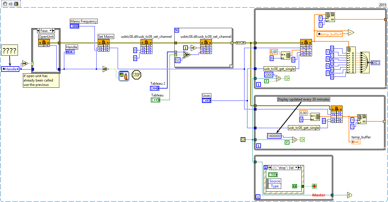

Je suis entrain de faire un programme pour un test de temperateur pour un moteur. J'utilise comme instrument un picologger tc-08. La communication est faite et jarrive a avoir mes valeurs.
Sauf que je devrais mesurer la temperature chaue 2 seconde et creer une courbe avec et au meme temps prendre des mesure chaque 30minute. Ces deux operations doivent seffectuer au meme temps et je n'ai pas su comment boucler;
J'ai fait une sequence avec des boucles while mais quand il passe a calculer les 30minutes les mesure en realtime sarrete; c'est normal je sais que c'est une sequence.
J'ai essaye aussi quavec des boucle while pareil meme resultat...
Une idee sur la maniere avec laquelle je devrais boucler s'il vous plait?
Je vous joint ci_dessous mon VI

tes 2 boucles sont en série au lieu de //
la structure devrait ressembler à cela
 mais il ne faut pas utiliser de séquence empilée !

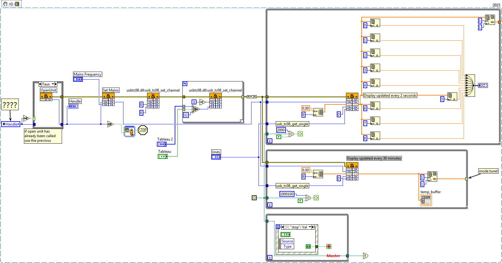

Je vous joint ci dessous le nouveau programme mais jai toujours le meme probleme
le probleme de parallelisme est resolu je vous remercie. Mais j'ai encore un autre probleme; je devrais soustraire les valeurs que j'obtient du real time et celle que jai depuis 30min
sauf quavec les boucles while je narriverai pas a faire sortir les valeurs... une idee?

clic droit sur le point de sortie permet de choisir ...
et pour récupérer les différentes sondescela prend moins de place

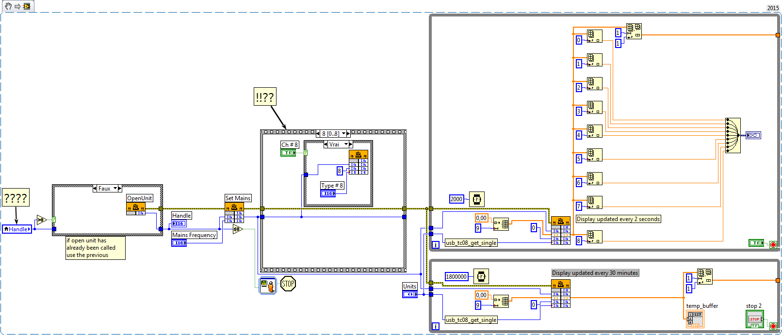

on peut utiliser des variables locals pour communiquer entre les 2 boucles
pour sortir des boucles il faut les arreter donc arreter l'acquisition

pourriez vous me joindre le fichier svp en pieces jointes jarrives pas a ouvrir les images sur Labview 😛
et jai deja essaye le tunnel mode en last value et indexing mais cela ne marche pas
