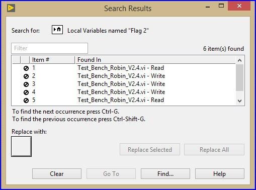

regarde ici, tu as une locale "flag2" qui est "write" à 3 endroits .. j'ai vu que deux de ces endroits où cette locale est "write" ne sont réunis par aucun flux de données ... et ensuite tu la lis à deux autres places. Race conditions inévitables. ici
Ceci dit, petit bémol  ... un programme qui plante c'est une chose,
LabVIEW qui se plante lui-même en est une autre ... là, je reconnais qu'il y a un soucis d'un autre ordre.

Merci de ta réponse et de ton honnête, a dire vrais, je suis débutant sur LabView. Pour les différentes boucles en parallèle, je n'ai pas vraiment le choix, les différentes périphériques communiquent à des fréquences très différentes.  Pour ce qui est de l'utilisation des variables locales, je n'ai pas trouvé mieux pour communiquer entre différentes boucles qui tournent en parallèle.
On m'a confié un projet, je n'avais littéralement jamais ouvert LabView et on m' a accordé un délais très court. J'arrive maintenant au bout et j'ai bien peur de ne pouvoir me lancer dans une refonte totale de mon code. Il est peut être pas optimisé, pas le beau et certainement pas le prof pro, mais il fonctionne(ait). La simulation a déjà tourné pendant plusieurs heures sans aucuns soucis. Puis là, du jour au lendemain ça crash!
Encore merci de tes commentaires, je vais tenter de l'améliorer au mieux.
