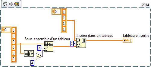

Je souhaite quelque chose de tout simple ! J'ai codé sa :
Donc le je change bien la premiere phase de mon tableau, et de la meme manière je souhaite modifier les deux dernieres cases de mon tableau en "1".

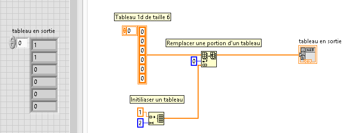

Salut Geoff,
Connais-tu la taille de ton tableau de base tout le temps ?
Si oui, ca devient assez simple, il suffit :
1. Pour la première partie du problème, tu l'as très bien fait, tu ajoutes simplement le tableau de 1 grâce à "Insérer dans un tableau" à l'indice 0.
2. Pour la seconde partie du problème, il suffit de prendre la taille du tableau de base, la taille du tableau de 1, de soustraire les 2 tailles pour savoir à quel indice commencer à insérer le tableau de 1. De cette façon, tu arrives à modifier les dernières cases de ton tableau...
En espérant avoir compris ton problème !
Bilsix.
Bilsix.

Salut,
Une solution parmi d'autres:
  • Sous-ensemble d'un tableau (indice=2, longueur= taille - nombre éléments à remplacer)
  • Insérer dans un tableau
Reg
