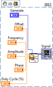

Je viens de me rendre compte de ma betise.
Mon code est exactement basé sur la même structure que le tient (je suppose) donc obsolète.
Mon autre solution, tu fais clique droit sur ton VI express "Simuler un Signal" et "Ouvrir la face avant" puis t'inspirer de ce code.
Tu pourras notamment placer une commande sur l'entrée Générer afin de choisir la forme du signal souhaité.

ça fonctionne bien mais j'ai juste un petit problème que je sais pas résoudre bien qu'il n'a pas l'air compliqué.
je simule donc un signal, à peu près comme l'image ci-dessus avec en plus une boucle While pour pouvoir changer les paramètres et les voir graphiquement en temps réel. Seulement, à chaque tour de boucle, l'echelle des temps du graphe s'incrémente. j'aimerais garder la mise à l'echelle automatique mais en gardant 0 pour origine.
