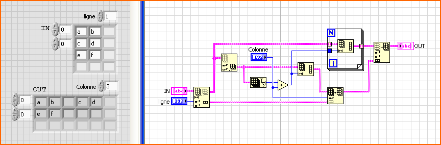

Je passe "par ici", et je vois que ta question n'a pas eu de réponse.
" La ligne que je viens de supprimer je voudrais l'insérer dans le même tableau mais à partir d'une colonne spécifiée. "
Je te pose à mon tour une question à propos de ton "Tableau d'arrrivée"
ok ... mais une fois cette opération effectuée, qu'aimerais-tu avoir à la place des " "
A A A A A A A A X X X X X X X B B B B B B B B
A A A A A A A A X X X X X X X X X X X X X X X

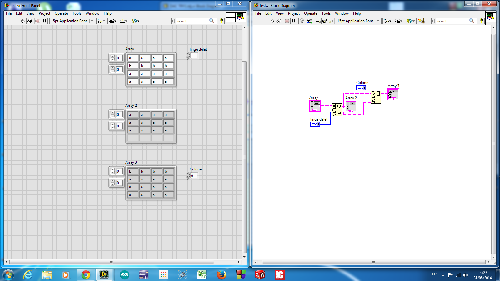

bonjour ;
essayer avec sce code

Je suis arrivé "à ceci" ...
"ça" tourne ... mais je trouve ce résultat "très moche" (je n'aime pas du tout la présence de la boucle For)
ce code ne permet pas "d'intercaler". (bien entendu possible, avec du code en plus ... et encore plus "moche" Smiley heureux )
un d'entre vous aurait-il une idée lunineuse ?

Salut Ouadji,
Effectivement j'avais posté ce problème un peu avant les vacances et du coup je n'avais pas eu de réponse donc j'ai essayé de le contourné à ma façon.
J'ai testé ton code et il fonctionne. Je le garde de coté car j'en aurais surement besoin sous peu.
En tous cas merci pour ton aide.

4 795 Visites
Content que tu trouves ce code à ta mesure.
perso, il ne me plaît pas, la boucle "for" m'agresse Smiley clignant de l'œil
intuitivement, j'ai l'impression qu'il devrait y avoir moyen de "faire sans".
... mais je n'en suis pas certain (juste une impression).
bon code !
