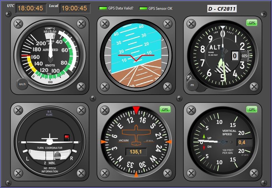

personnaliser les afficheurs de LABVIEW pour qu'ils ressemblent le mieux aux instruments de bord ... une piste
0 Compliments
Message 3 sur 4
3 682 Visites
J'ai trouvé mieux :  ici
fichier : MultiWii_Sixpack.zip ‏4265 KB
dézipper et faire tourner "Cockpit_Demo.vi"
Franchement, bravo et "chapeau bas" à celui qui à développé ce Front panel.
Le développeur, soit " RC-Freak" à publié lui même ce code en décembre 2015 ...
donc "je suppose" (???) qu'il autorise son utilisation ...
mais soyons prudent ... le top de la politesse serait de lui demander son accord. (avis personnel)
De toute beauté, respect ! ... woaw !   Smiley surpris
J'ai un peu "démonté" ce FP, il ne s'agit pas de "contrôles normaux", ni même de Contrôles customisés,
c'est une gestion 100% par "images" fixes et mobiles
(kudo pour lui, je suis admiratif)
