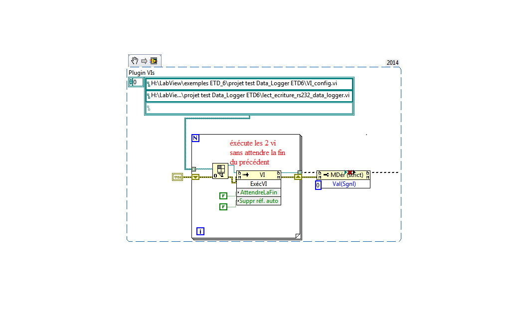

Bonjour,
au vu du programme, vous n'attendez pas que vi_config soit fermé avant d'ouvrir le vi suivant.lancement vi.png
Cordialement
L.MICOU
