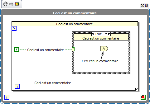

Votre question diffère de l'originale qui remonte à de nombreuses années et il aurait donc été préférable de commencer une nouvelle discussion.
Mais allons-y pour une réponse.
Evidemment qu'il est possible d'ajouter des commentaires dans un diagramme LabVIEW. Cet exemple montre quelques possibilités :
  • Pour les structures : clic-droit sur le bord >> Visible Items >> Subdiagram Label et puis taper le commentaire.
  • Pour un fil : clic-droit >> Visible Items >> Label et puis taper le commentaire.
  • Les autres commentaires sont simplement des textes. Comme le montre l'exemple dans la structure Case, il est possible de lier un texte à un élément du diagramme.
En débutant les commentaires par "#" vous pourrez les gérer à l'aide du "Bookmark Manager" (menu LV >> VIew >> Bookmark Manager)
A cela s'ajoute la documentation du VI (Ctrl+I >> Documentation) qui s'affiche lorsque "Context Help" est affiché (Ctrl+H).
