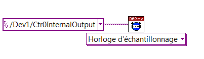

Si vous n'avez pas cablé l'entrée "source" du VI DAQmx - Cadencement, l'horloge utilisé par défaut est l'AISampleClock.
Or cette clock est unique, ce qui veut dire que lorsque vous mettez une fréquence d'échantillonnage différente entre vos deux tâches vous demandez à une clock à deux fréquences différentes, ce qui n'est pas possible. Smiley clignant de l'œil
La solution est donc de faire travailler une tâche avec l'AISampleClock et la seconde tâche avec une autre clock.
Pour faire cela, il faut donc relier l'entrée source de votre deuxième tâche avec quelque chose:
- Une clock générée depuis un matériel tiers (GBF ...) que vous rentrez sur la carte via l'une des E/S numériques de l'USB-6002
ou
- Une clock créée par vos soins via le compteur qui est présent sur l'USB-6002 :
Dans les exemples LabVIEW vous trouverez un exemple sur la gnérétaion d'une clock grace à un compteur:
LabVIEW>>Aide...>>Recherche d'exemples>>E/S matérielles>>DAQmx>>Sortie compteur>>Compteur-Sortie continue.vi
ou bien ici:
Generate Continuous Pulse Train
