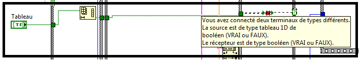

Bonjour à vous,
je viens de coder la solution proposée mais j'ai une erreur sur la liaison entre le tableau booléen et la structure condition : "vous avez connecté deux terminaux de types dufférents. La source est de type tableau 1D de booléen. Le récepteur est de type booléen.
L'erreur semble logique mais dans l'exemple de  Ramses64, pourquoi ça marche?? Qu'est-ce que j'ai omis de faire pour que ça marche?? (j'utilise une boucle while et non une boucle for, est-ce la cause??)
Je ne vois pas comment remédier à ce problème.
Merci

Bonjour,
oui, vous l'avez dit vous même, c'est parce que vous avez mis une boucle while au lieu de la boucle for...
Une boucle for s'exécute N fois, ou N est la taille du tableau auto indexant la boucle.
V-F

Oui le problème vient bien du fait de l'utilisation de la boucle While au lieu de For.
A savoir que par défaut, lorsque vous connectez un tableau à l'entrée d'une boucle For, l'option d'auto-indexation est activée (représentation du tunnel avec de crochets) => Pour un tableau de taille N, à chaque tour de boucle, vous avez accès aux valeurs indexées automatiquement de dimensions N-1 (un tableau 1D auto-indexé en entrée vous donnera, la première valeur du tableau puis la suivant, puis la suivante, ....)
Vous pouvez désactiver cette option d'auto-indexation en faisant un clic droit sur le tunnel d'entrée en sélectionnant 'Désactiver l'auto-indexation'. Dans ce cas, tout le tableau sera accessible pour chaque itération de la boucle.
Pour la boucle while, vous avez les mêmes possibilités d'auto-indexation (clic droit) mais par défaut et par sécurité, les tunnels d'entrée d'une boucle while ne sont pas en auto-indexation => effectivement, cette option ne serait utile que dans le cas limite ou vous savez que votre boucle ne tournera pas plus au maximum que la taille de votre tableau et en plus vous devez coder la codition d'arret donc dangereux... ou dans le cas très rare ou vous pouvez vous autoriser à indexer un tableau sans avoir necessairement de valeur au bout d'un moment!?
Dans le 1er cas, si vous devez indexer un tableau mais que potentiellement vous devez l'arreter avant la fin complète de la boucle, préférez l'utilisation d'une boucle For en ajoutant une condition d'arrêt (clic droit => Ajouter une condition d'arret)
Pour plus d'info, référez vous à la rubrique d'aide de LabVIEW car ce principe d'indexation de données et très important.
