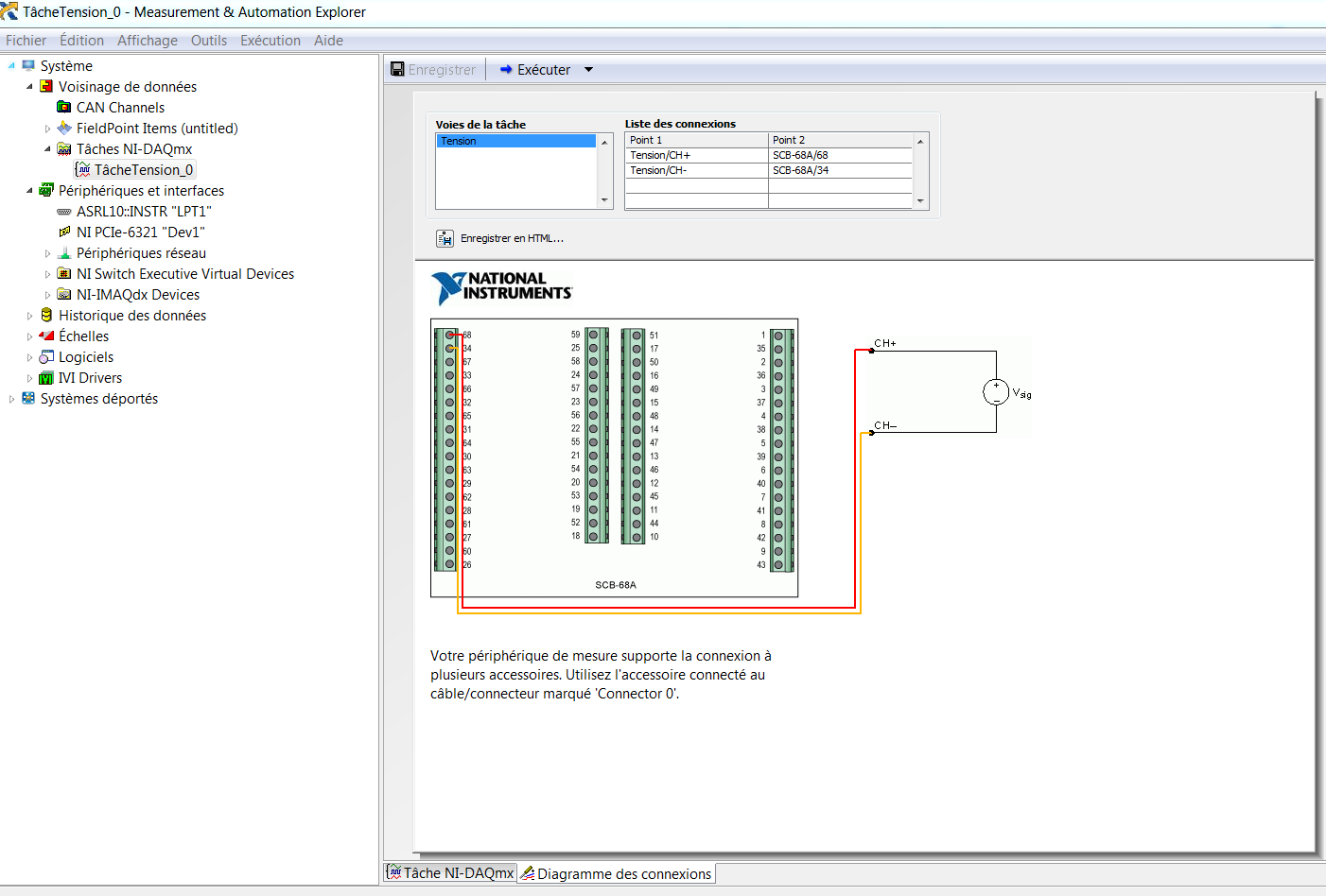

Bonjour Maxim,
Il te faudra recabler correctement les capteurs sur le SCB68A. Pour se faire et si tu hésites, utilise MAX et la création de tâches DAQmx:
Ici j'ai configuré une acquisition sur AI0 de la carte PCIe 6321. A droite, il s'agit des borne +- de mon capteur.
Veille bien à configurer correctement les switch du SCB surtout si tu fais de la mesure de thermocouple. Pour cela il te faudra lire la page 1-8 du manuel suivant:
http://www.ni.com/pdf/manuals/375865a.pdf
Cordialement,
