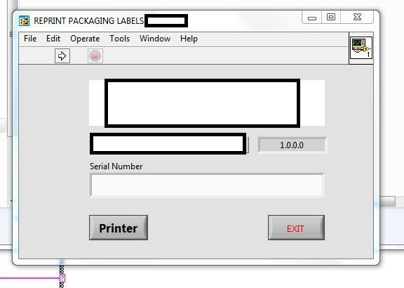

Ho un programma sviluppato in LV2013, formato da un semplice VI con un bottone EXIT per chiudere il programma, che gestisco con una Event Structure per chiudere l'applicazione. A questo evento associo 'Quit LabView' ma il risultato che ottengo il software si stoppa ma rimane aperto il front panel del VI con il menù file e le icone di run e stop. Vorrei sapere perchè mi si apre il front panel e non si chiude tutto il progettoCapture.JPG?

Salve,
è un comportamento molto strano. per riprodurre il problema avrei bisogno del suo vi. Può allegarlo?

Hai due possibilità:
"Stop": blocca il run del VI e lo mantiene aperto.
"Quit labview" esce completamente dal programma, e se sei in debug chiude completamente il progetto.
