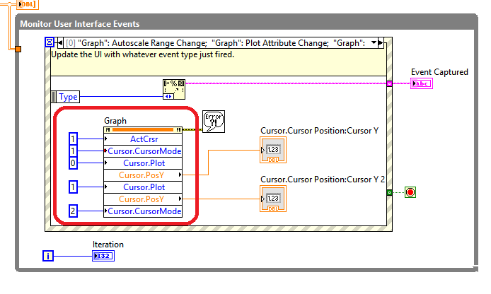

Io non sono riuscito a trovare un modo semplice per farlo nè ho trovato un esempio però una qualche soluzione l'ho trovata manipolando le proprietà del grafico per associare il cursore alle varie curve. Prova a guardare il vi che allego (LV2015)
Il problema è che il cursore diventa single plot e cercando di ripristinarlo in multiplot mi dà errore, se però mostri usi la cursor legend la cosa per te dovrebbe essere indifferente..
