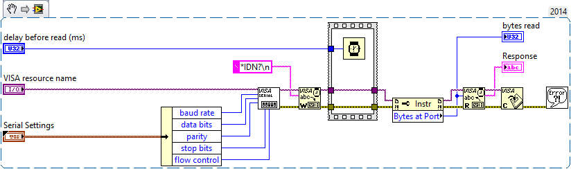

Hola Marisol!
Perdón que te moleste, estuve haciendo pruebas y ahora si reconoce la fuente con rl MAX, le doy algunos comandos sencillos y los ejecuta perfectamente, pero cuando lo hago con los íconos de VISA que ofrece LabVIEW no funciona correctamente. Tienes alguna idea de porque sucede eso? Los comandos y números en las constantes del WRITE y el READ son los mismos con los que funciona cuando uso el MAX...
Un abrazo y gracias!
(5,894 Views)
Accepted by topic author GuillermoLP
Intenta así:
Ps.  esto es un VI snippet
Si tienes LabVIEW 2014 sólo arrastra la imagen a un diagrama de bloques en blanco y el código será funcional
(5,886 Views)
