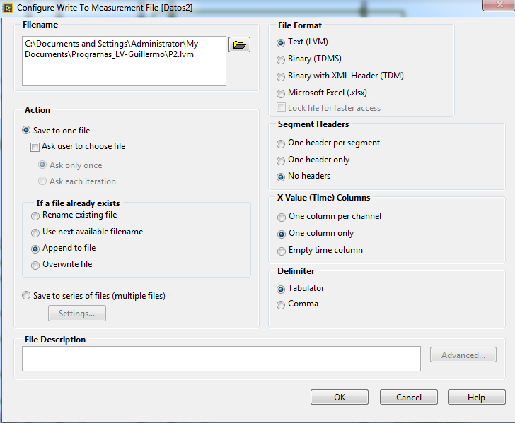

Hice un programa que controla una fuente CRYOGENIC SMS (VI - adjunto), tengo un problema y es que no se como se puede hacer para grabar los datos en un ÚNICO archivo, en este momento está grabando en dos. Cabe resaltar que lo que quiero grabar son los dos segmentos de datos en los que está la rutina grabando. Si alguno me puede dar una mano les quedo agradecido.

Te comento que dentro de la configuración del Express VI "Write to Measurement File", se tiene la opción de "Save to one file" y se puede seleccionar que en caso de que el archivo exista se agregue la información nueva mediante la opción "Append to file". Te comparto una captura de pantalla con esta configuración.
