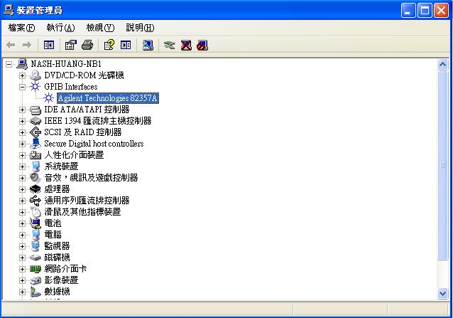

可是用labview或max查看都無反應
但電腦系統和Agilent Connection Expert 程式都可以看到GPIB連線成功
