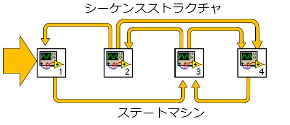

ステートマシーンは状態遷移図とも呼ばれ、ある状態から別の状態への実行順番を
動的に制御が可能なデザインパターンです。
状態遷移、例えば”1初期化”→”2設定”→”3計測”→”4保存”といった流れのプログラムを考えるときに
”シーケンスストラクチャ”を用いることもできます。
こちらを使用した場合でも、順序に沿った実行がされるので
問題が無いように感じますが、例えば以下の状態になったときにどうでしょう?
・”3計測”の結果を判断して、”2設定”をし直すか”4保存”をするか任意で変更したい。
・”4保存”後に再度”3計測”を繰り返したい。
こういった場合、”シーケンスストラクチャ”ですと決まった順序でしか実行が出来ないため
実装が困難となります。
これに対して”ステートマシーン”は任意での実行順序変更を行うことが可能となります。便利ですね。

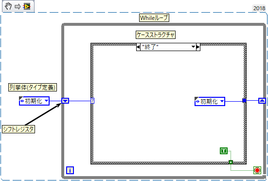

③”ステートマシーン”の構築方法
”ステートマシーン”は以下の要素をLabVIEW上で使用することで構築できます。
1.While ループ
2.シフトレジスタ
3.ケースストラクチャ
4.列挙体(タイプ定義)
構造は以下の図のようになっております。
”Whileループ”は繰り返し実行ではなく、”シフトレジスタ”と組み合わせることで
状態間でデータのやり取りを行うために使用されます。
