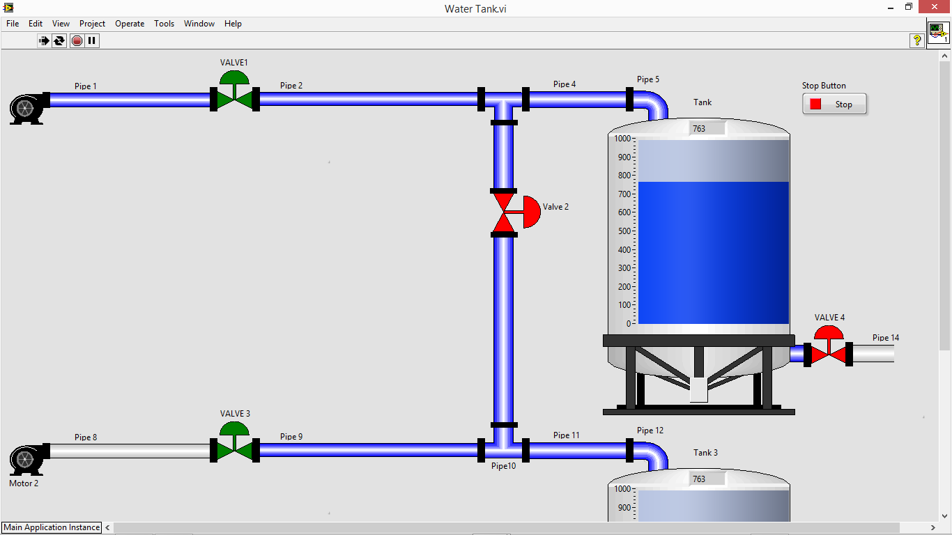

Mohon maaf master mau tanya dong seputar TCP/IP di labview. Master-master bagaiaman si caranya mentransfer data menggunakan laview? Pernah ada yang bilang menggunakan Find Example TCP/IP labview. Nah tapi saya bingung, cara merogram block diagramnya itu bagaiamana?

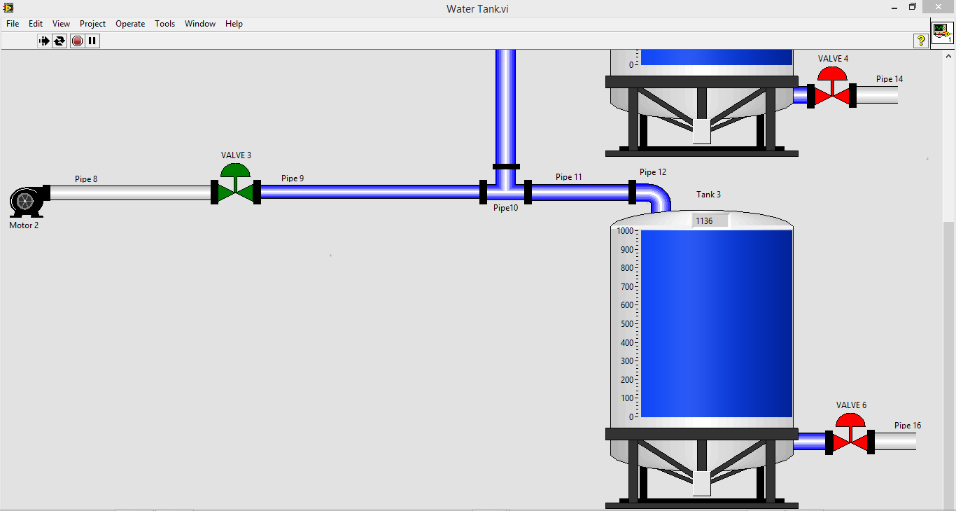

Jadi sebelumnya saya punya project seperti gambar di bawah ini
Nah dari gambar diatas, saya mau buat Bagaiamana caranya ngontrol kontak bolean Valve dan Motornya itu dari server. Dan di komputer client hanya bisa memonitoringnnya. Master-master labview ada yg tau ga cara buat block diagramnya menggunkanan File TCP/IP di find example labview? saya sudah coba2 ndak berhasil-berhasil hehehehe. Master-master mohon pencerahannya

kalau saran saya melihat kebutuhannya, tidak perlu sampai TCP/IP karena alasan kompleksitas. Coba gunakan LabVIEW Shared Variable (Network). Pastikan property Buffering dimatikan ya.
Kalau butuh data continuous, jangan gunakan Shared Variable.
Ini referensi cara menggunakan Shared Variable:
https://www.ni.com/en/support/documentation/supplemental/06/using-the-labview-shared-variable.html
https://knowledge.ni.com/KnowledgeArticleDetails?id=kA03q000000x2CMCAY&l=en-US
