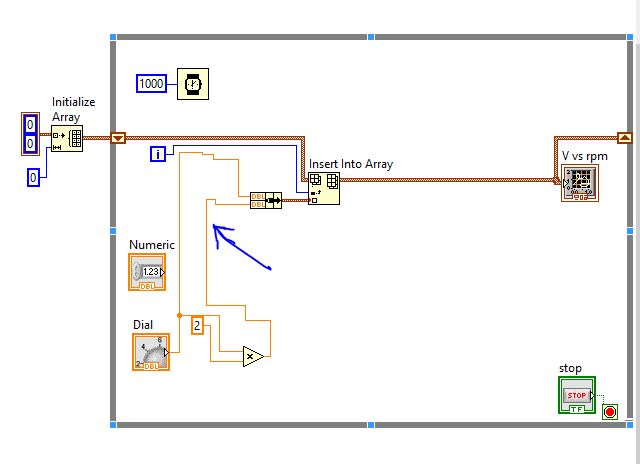

ini adalah program saya.
itu program hanya simulasi saja Mas.
saya ingin memasukkan monitoring tegangan saya ke bundle yang bertanda panah biru mas.
tetapi setelah saya coba grafik yang dihasilkan tidak berjalan karena datanya tidak konstan.
bagaimana cara memasukkan data monitoring tegangan saya dari NI DAQ ke yang bertanda biru itu dengan data yang konstan tanpa ada noise..?
kalau 0V ya 0V tidak berubah-ubah seperti sebelumnya.
mohon petunjuknya Mas..?
Message 7 of 12
(7,699 Views)
biasanya seharusnya ada setting di NI-DAQ yang bisa di atur, berapa decimal place (*saya gak yakin bahasanya) yang mau ditampilkan. Tapi kalo emang nggak ketemu, bikin aja sendiri. Tapi saya baru ngeh, emang di LV blm ada ya fungsi yang seperti ini kah?
