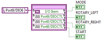

1. Transfer data dari FPGA ke Host
Di dalam FPGA VI-nya, data Rotary_Left & Rotary_Right dikirim lewat front panel yang kemudian dibaca Host (istilah resminya Programmatic Front Panel Communication). Jadi setiap update dari FPGA, data di Host ikut update. Masalahnya untuk aplikasi anda, ini tidak ada buffer jadi kalau FPGA update-nya terlalu cepat atau Host-nya lambat, maka datanya hilang sehingga bacaannya salah. Untuk transfer data yang jumlahnya besar dan tidak boleh terlewat (seperti data rotary encoder), sebaiknya pakai DMA (Direct Memory Access) karena ini ada buffer sehingga tidak ada data yang hilang. Dari input Loop Timer di VI anda, bisa dilihat bahwa FPGA update setiap 10 ms tapi Host hanya setiap 100 ms, jadi pasti data yang di tengah-tengah hilang.

Setelah koreksi yang di atas, coba dicek dulu waveform dari encoder output untuk memastikan transfernya sudah benar. Selain itu, saran saya, sebaiknya dibaca lagi konsep-konsep fundamental LabVIEW Real-Time dan FPGA. Yang paling lengkap bisa dilihat di LabVIEW Help lalu akses Real-Time Module dan FPGA Module dari Contents. Referensi lainnya dari NI juga ada.
