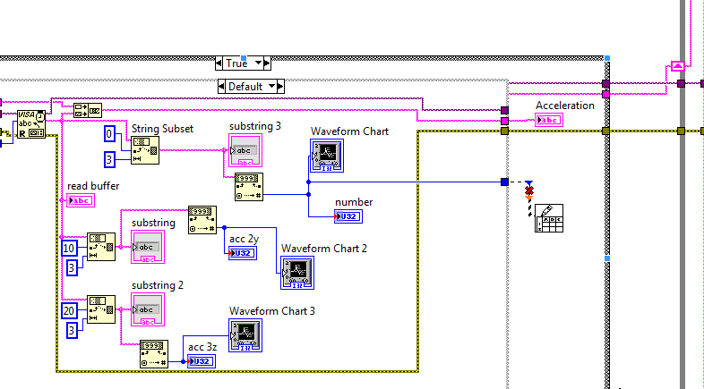

aduuhhh...msalah lg.sy coba ini tp sy tdk pasti data type apa yg harus diguna dsni. mgkin sy still not undrstand on array and numbers here..pls help10.PNG

Hehehe, Zety, kalo bingung cara menggunakan suatu vi cobalah untuk membuka context help.
Caranya? Tekan Ctrl+H, nanti kebuka pop up macam gini nih:
Nah, nanti kalo masih kurang jelas, bisa klik "Detailed help". Nanti akan muncul jendela baru yaitu LabVIEW Help.
Disitu akan dijelaskan cara penggunaan secara lebih detail, termasul untuk penggunaan berbagai macam data type, PLUS disitu juga ada example cara penggunaannya.
Selamat mencoba dan have fun .
Btw, Mbak Zety ini (Mbak kan bener?) sudah pernah menggunakan LabVIEW sebelumnya? atau ini masih fresh from the oven?
Mumpung masih di jendela LabVIEW Help, Mbak klik tab "Index" lalu masukkan "data types" lalu tekan enter.
Mbak akan deberikan informasi mengenai data types, dan Mbak juga bisa klik hyperlinknya, contoh, Mbak masih kurang paham mengenai Array, Mbak scroll kebawah sampai menemukan Array (posisinya dibawah string) lalu klik hyperlinknya. Nanti akan terbuka informasi mengenai apa itu Array .
