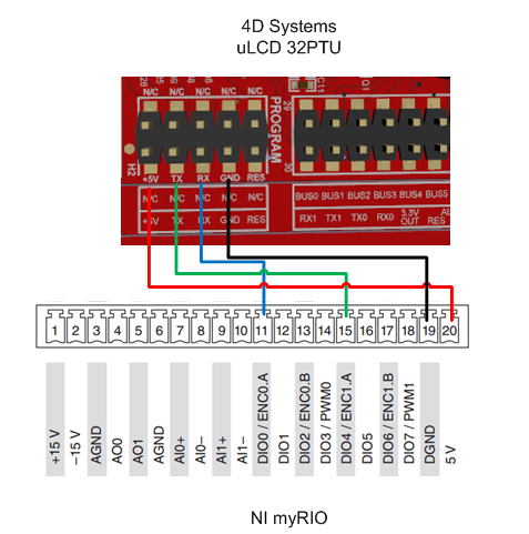

- Membuat interface LCD dari 4D System untuk myRIO
- Dapat menulis dan membaca command serial LCD - myRIO menggunakan interface serial yang diimplementasikan di digital input dan digital output di myRIO

Konfigurasi Hardware
Metode yang digunakan:
1. Implementasikan protokol serial menggunakan Digital I/O ke dalam myRIO FPGA. refer ke project ini,  http://www.ni.com/example/27164/en/

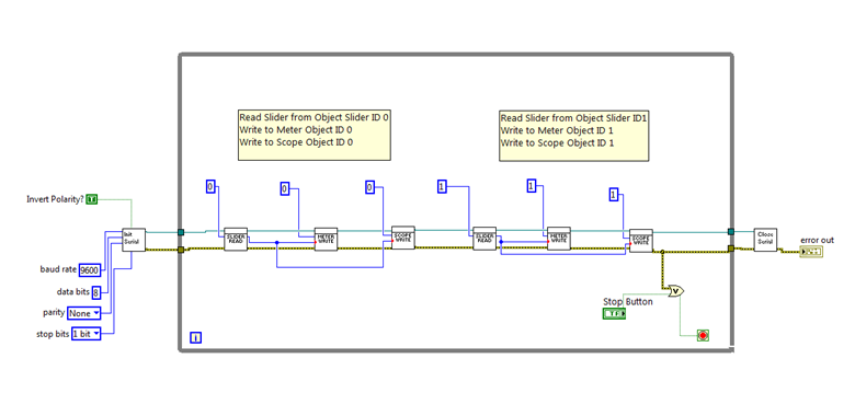

2. Membuat program VI di myRIO untuk mengirim dan membaca command serial
